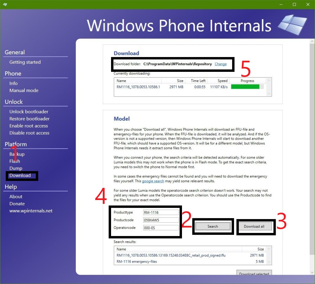

方式1:首先将手机连接到电脑,打开WP internal2.4进入如下界面
(注:此处图片来源于@where
按照图中1-2-3顺序点击即可完成下载过程
(注:数字4处在连接后会自动识别你的手机型号并将此处填充,数字5处为固件包下载目录,如想更改请点击Change按钮)

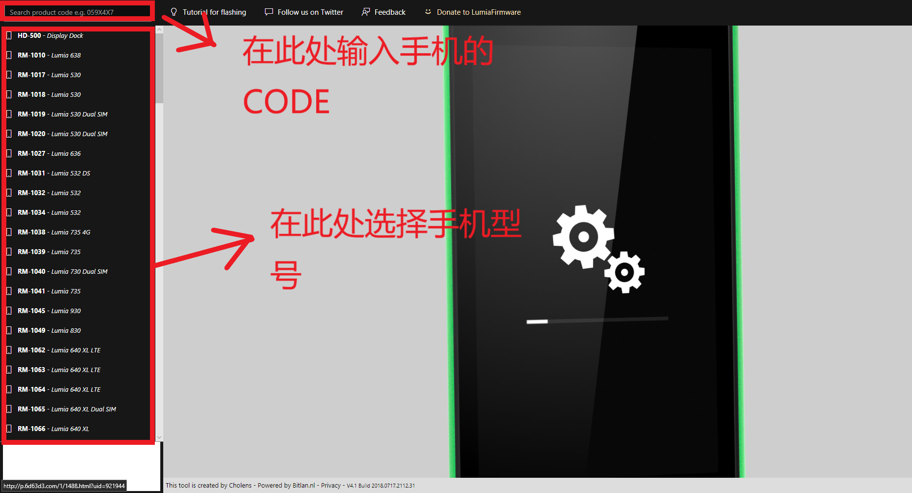

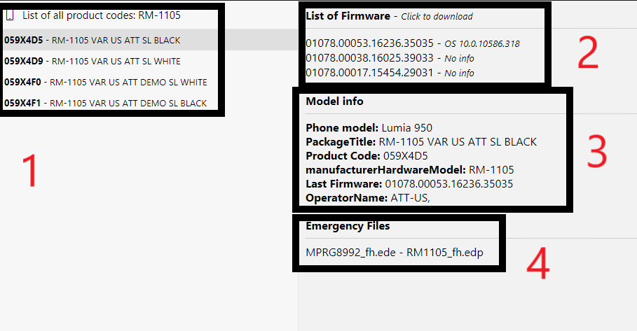

方式2:由于国内的网络问题,可能导致WP internal下载固件速度十分缓慢,故可采取以下方式下载,首先打开http://www.lumiafirmware.com/
随后你将看到如下画面
手机型号及CODE拆下手机后盖即可看到,此处以我的手机(RM-1105  059X4D5)为例
数字1处为同一型号手机的不同版本
数字2处为当前型号可供下载的固件版本(推荐下载第一个)
数字3处为当前版本手机基本信息
数字4处为紧急模式文件(需要下载后缀名为.ede的文件)

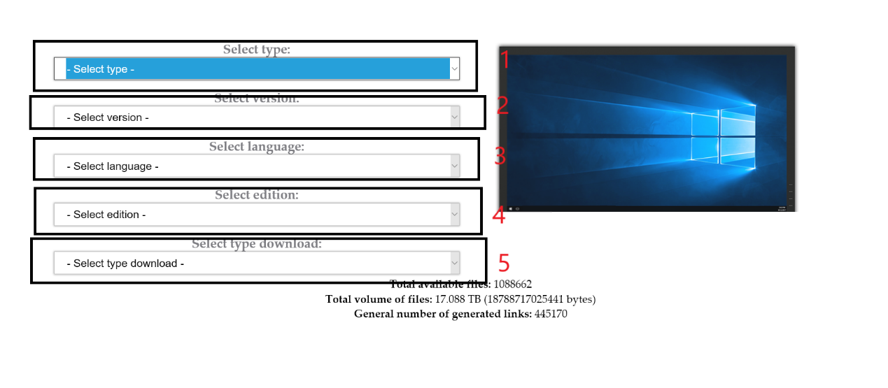

首先打开https://uup.rg-adguard.net/,你会看到如下画面
数字1处选择系统类型
数字2处选择系统版本号(注:此处请务必选择后面带有[ARM64]标志的版本)
数字3处选择语言
数字4处选择系统版本(家庭版or专业版等等)
数字5处选择下载方式(下载方式选择第一个即可)
在5项选择完成之后,网页右侧将会出现一个蓝链,点击后可得到一个压缩文件(此处默认您所选择的下载方式为第一项),解压文件,点击解压出的creatingISO.cmd文件,然后请坐和放宽,下载全部完成后,我们就可以开始下一流程了。

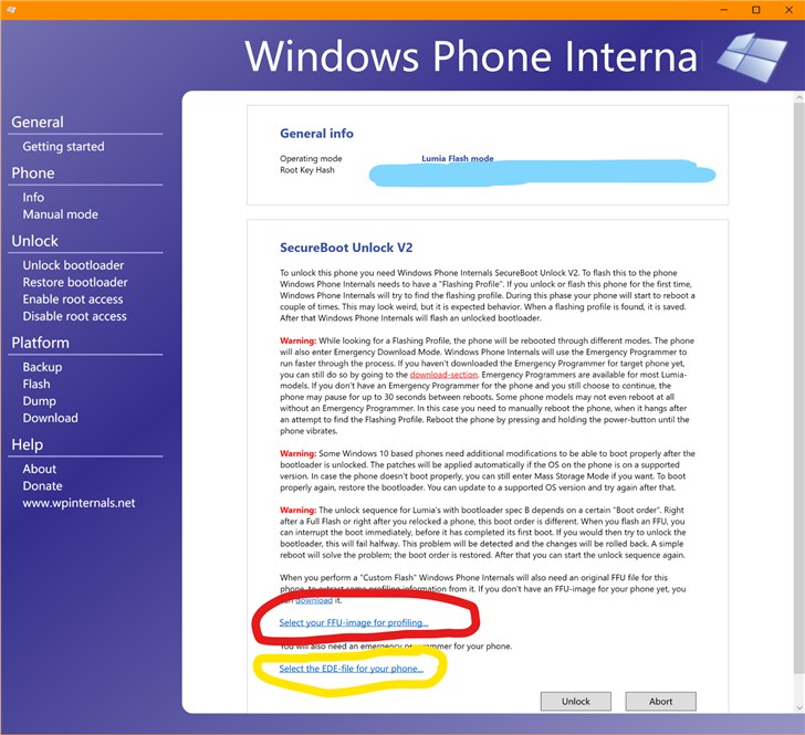

解锁流程:首先将手机连接至电脑,打开WP internal,点击左侧Unlock bootloader按钮,随后软件提示需要将你的手机切换到刷机模式,请点击OK,随后手机重启,此时软件进入如下界面
如果你之前是使用WP internal的Download部分下载的固件,那么下方的路径会自动填充,若不是,请手动点击下方蓝色链接(图中画圈的区域),然后选择你所下载的文件(注意不要选错,红圈内选择FFU文件,黄圈内选择EDE文件),选择完成后,点击Unlock按键,然后请坐和放宽,如果出现任何意外,请看本教程后半部分。

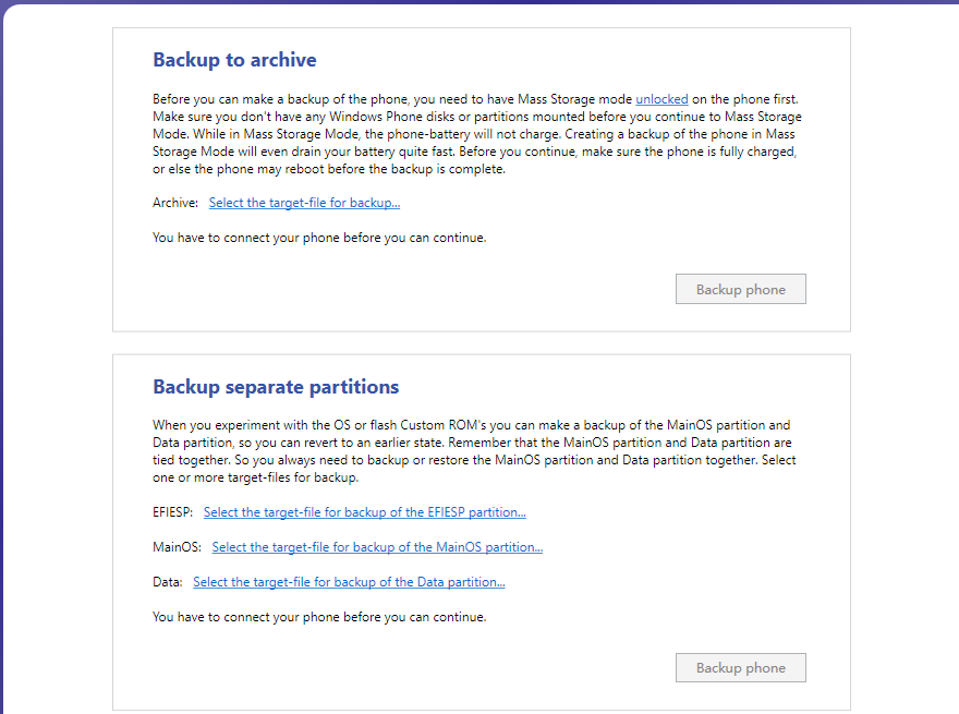

1)对手机进行备份:将手机连接到电脑,使用WP internal将手机切换至大容量储存模式(点击软件左侧Manual mode,随后在右侧点击Switch to mass storage mode即可)
手机切换完成后,点击软件左侧Backup按键,进入如下视图
在下方Backup separate partitions区域内分别点击三个蓝链,然后对应选择手机的磁盘分区(注意,不要选错),三个分区选择完成后,点击Backup phone,然后请坐和放宽。

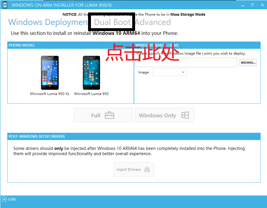

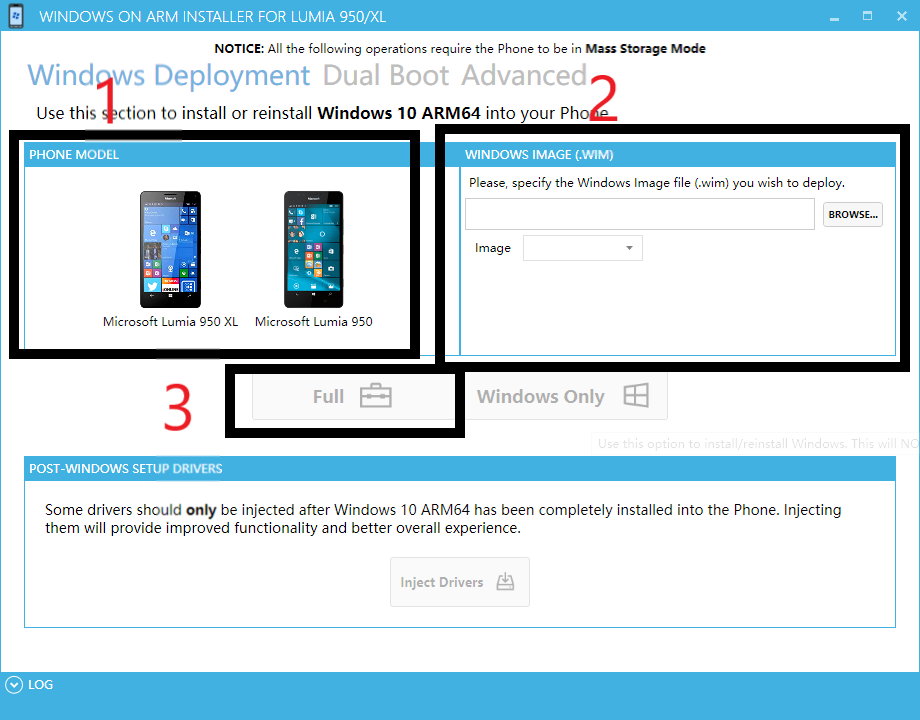

2)刷入流程(本教程完全基于自动化工具进行刷入):首先打开从网盘下载的Woa.Installer.for.Lumia.950s工具,你会看到如下界面
数字1处选择自己的机型(本文基于Lumia950)
数字2处选择解压出的镜像文件中的install.wim文件(此文件位于sources目录下)
数字3处为完全刷入(包括UEFI等)
按照数字顺序操作,然后请坐和放宽,静静等待完成的那一时刻,在工具提示完成之后,请断开手机与电脑的连接(连着貌似会有一些玄学的事情发生),然后重启。

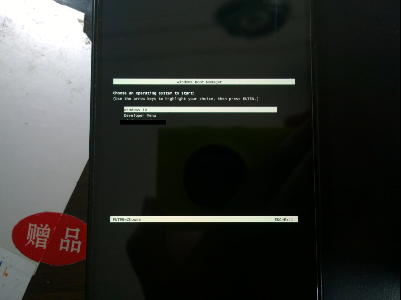

1)新的启动界面:重启手机之后,你会手机出现如下画面
(注:此处图片来自@where,图片内容做了适当修改)
此时可以用音量键来切换选项,使用相机键确认(相当于键盘上的enter键),此时请选中Windows10。

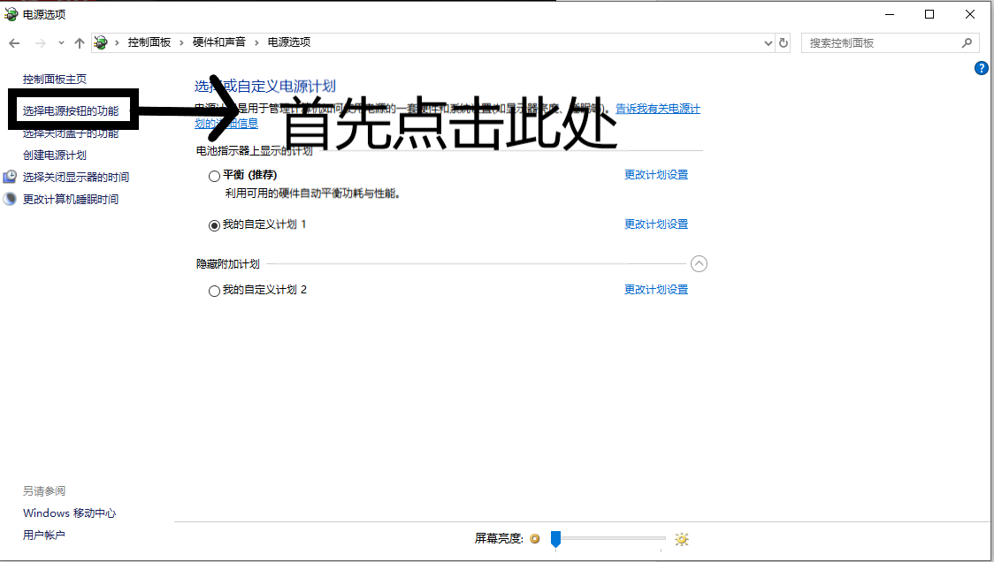

3)使手机可以正常关机:首先呼出操作中心,将手机切换至平板模式,然后打开小娜,搜索控制面板,在控制面板界面点击电源选项,在左侧点击“选择电源按钮的功能
随后点击“更改不可用的设置
将”启用快速启动“选项取消勾选。
到此,理论上手机已经可以正常关机了(虽然现在我还是一关机就蓝屏)。

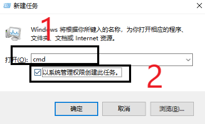

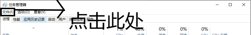

4)防止后续载入驱动导致手机蓝屏:为此,我们需要禁用数字签名验证,首先以管理员权限打开cmd,输入以下命令bcdedit.exe /set nointegritychecks on
如果你没有键盘,也可以采取以下操作,首先按音量下+电源键启动安全选项,点击启动任务管理器,点击左上角文件按钮,然后点击运行新任务
随后会出现如下画面
在1处输入cmd并勾选2处即可以管理员权限启动cmd,随后键入命令即可。

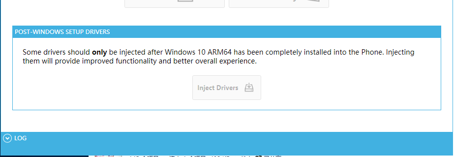

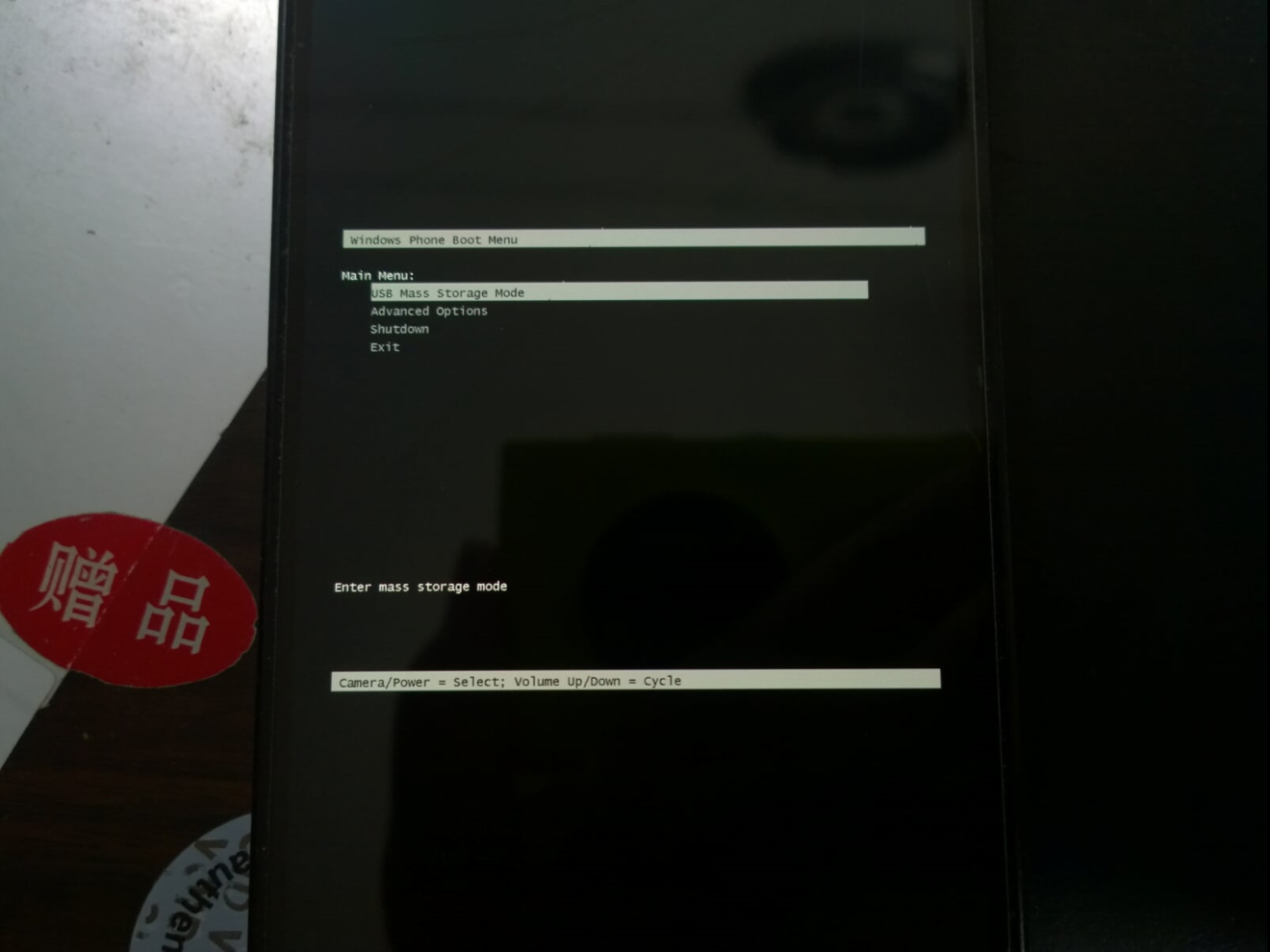

1)在确认上一步骤操作全部完成后,请重启手机,在此界面中选择DeveloperMenu
随后手机会进入下图状态
(注:此图来自@where选择USBMass Storage Mode,随后将手机连接到电脑,打开安装工具,并点击Inject Drivers,然后就请坐和放宽。

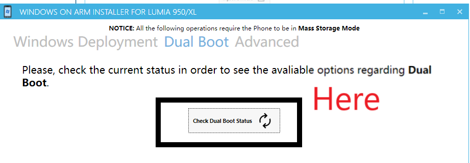

在大容量储存模式下连接电脑(具体方式见上一步骤),打开安装工具,点击Dualboot
在打开的页面中点击Check Dual Boot Status
然后等待一小会,如果你的手机可以启动双系统,则此页面会在下方多出一个选项
Enable=开启      Disable=关闭
